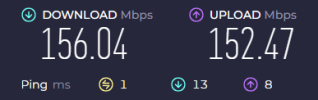

1.) Internet Speed :
1770817284766-png.118285
