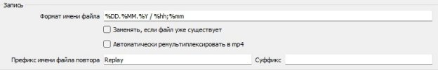

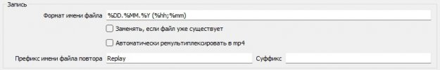

UPD: проблему, вроде как, удалось решить.
Предварительно: проблему вызвало то, что в "формате имени файла" стоял символ "/" - это параметр, установив который OBS создаёт отдельную папку для записи.
Пока что был сделан небольшой тест после изменения параметра. После более тщательного тестирования, что бы убедиться, что проблема действительна была устранена, можно будет закрывать тред.
Пока что могу попросить всех читающих так же провести свои тесты для выявления повторяемости этого бага
