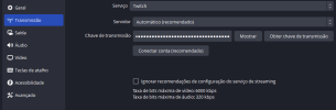

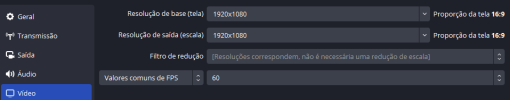

Lyoone
Aqui baixei a ultima versão 1.2.0.1_dev https://github.com/ma3uk/obs-qsv-onevpl , Está apresentando codificação sobrecarregada para live na twitch, estou usando uma Intel Arc A380
Estou usando um computador dedicado com a A380 + i5 7500 + ezcap 324b
Here I downloaded the latest version 1.2.0.1_dev https://github.com/ma3uk/obs-qsv-onevpl, It's showing overloaded coding for live on twitch, I'm using an Intel Arc A380
I'm using a dedicated computer with the A380 + i5 7500 + ezcap 324b
