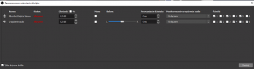

zgredzio10
I have 3 tracks and I have 1 game sound and 2 game and microphone in one. something is wrong.

Tomasz Góral
What a track you need ?
- 1 - all sound
- 2 game
- 3 mic
In Zaawansowane Ustawienia Dźwięku - select 1 track to all sound, 2 track only for Urządzenie dźwiękowe, 3 track for Mikrofon.

khaver
Jeśli odtwarzasz plik w odtwarzaczu VLC, możesz wybrać ścieżkę audio do odtwarzania. Możesz użyć VLC, aby wyodrębnić drugą ścieżkę audio do osobnego pliku audio.
